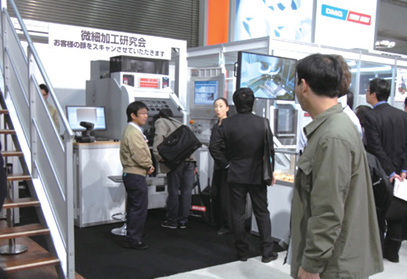

  在展会最后一天,森精机展台前排起了长队。这些观众都要参加森精机现场人像纪念章加工演示的活动。在众人的围观下,而该机床展示了采用快速成型(RapidPrototyping)用数据形式“STL”,来读取物体的三维形状并利用机床进行切削加工的技术,令观众耳目一新。
  记者了解到,其具体做法是首先采用美国Artec集团的手持式三维扫描仪读入面孔形状,然后将STL数据传给三维CAM来制定刀具路径,最后进行切削加工。而以前的工序则需要根据三维扫描仪读入的数据制作面数据,再利用CAM软件计算刀具路径,切削之前的工作至少需要花费24小时以上,而此次的快速成型只需要25分钟。
