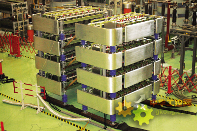

记者日前了解到,10月27日,中国电科院自主研制的具有完全自主知识产权的20兆瓦±30千伏柔性直流输电换流阀顺利完成端间直流耐压试验、最大持续运行负荷试验及阀基控制器的49电平无源逆变试验等最后数项关键试验项目,至此,该阀已顺利完成了IEC 62501等标准所规定的全部20余项型式试验项目。其中,阀基控制设备作为柔性直流输电控制系统的中间环节和核心装备,也顺利通过EN 50082-2、IEC 50082-2和GBT17478等标准规定的全部19项型式试验项目。这标志着中国电科院已成为继瑞士ABB公司之后,世界上第二家完全掌握新一代柔性直流输电核心技术的企业。
试验中的柔性直流输电设备。张逸飞/供图
