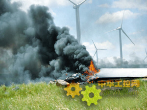

  最近一段时间,东北、西北等地的风机厂在安装过程中出现了倒塌、着火等比较大的质量事故,引起全行业关注,也让李俊峰感到痛心。
  李俊峰在接受本报记者采访时坦言:“这些事故涉及的风机有些甚至出自国内知名风机制造厂商,事故引起了国家能源局有关领导的重视,一个多月以前,国家能源局已组织专家赶赴多个事故地点进行调研。”他表示:“希望调研后的报告可以公之于众,这样有利于理清事故真相,让更多厂商引以为戒。”
  今年以来,风电设备质量问题的确已经成为风电产业发展不能承受之痛。

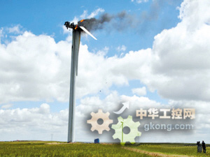

内蒙古锡林郭勒风电机组着火现场。
  年初,大唐左云风电项目的风机倒塌,事故报告记载:风力发电机摔落在地,且全部摔碎,齿轮箱与轮毂主轴轴套连接处断裂,齿轮箱连轴器破碎。经调查,这起事故的主要原因如下:一是塔筒所用法兰的低温冲击韧性远达不到国标的要求;二是现场施工单位没有按照螺栓力矩标准要求进行施工,机组的塔筒连接螺栓有些用手就可拧动。
