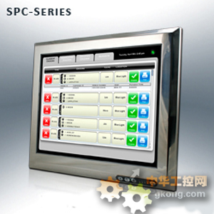

  2月17日,安勤科技日前发表最新SPC系列抗油污全防水不锈钢平板电脑。
  安勤科技的SPC系列为工业用险峻环境下使用之无风扇IP-65解决方案。采用Intel Atom™ D525双核心1.8GHz功耗处理器,其将记忆体控制与绘图核心整合在处理器上,使得小尺寸的平板电脑更容易整合,并拥有高稳定性、低工耗及较长产品生命周期的特性,同时也将价格优势带给使用者。 SPC系列除采用不锈钢外壳外,并支援宽压输入及整机IP-65全防水规格,能广泛应用于险峻环境中。
  以下为安勤SPC系列的独具特色:
  整机IP-65精密防水机制
  SPC系列使用多层内部防水胶条,达到整机IP-65防水防尘保护。面板周围采用倾斜式导水胶条,能达到快速排水、液体零停留之功效。前框按键采用全平面薄膜式按键,完全密合零接缝、不进水,降低因进水损害按键的可能性。此外,I/O部分采用IP-67高规格防水防尘接头,确实防止液态物质渗入机身内,造成机器损害。
  支援宽压及电流过载防护
  SPC系列支援+12V~28V宽压输入,相较一般系统仅接受+12V电源,SPC系列提供更高的弹性以适应重型工业常出现的+24V电压输入,只要在额定范围内的变动,系统皆可正常运作。 SPC系列并支援电流过载防护装置,当输入电压超过硬体承受规格+28V即中断输入,保护系统,预防电线走火。
  防撞、抗油污、不锈钢外壳
  不锈钢外壳表面含铬处理,能隔绝氧化,并抗酸碱侵蚀。另外,可杜绝细菌滋生,对于食物加工贮存可有效降低腐败及细菌滋生、降低食物中毒的风险。不锈钢材质表面光滑,不易沾附油污或外来物质,非常适于中央大型厨房对清洁处理的需求。
  超级防刮面板 (选配)
  SPC系列使用高硬度防刮面板(达摩氏硬度6.5),可以承受指甲、钱币或其他金属硬物如螺丝起子、美工刀….等物品直接接触及磨刮而不会受损。
  强光下可读(选配)
  透过安勤研发之强光下可读技术, SPC系列能有效解决因光源对比过大及复杂折射造成的阅读障碍,因此适用于多种户外及重工业应用。
