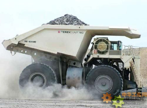

特雷克斯MT6300AC矿用自卸车(目前属于卡特彼勒矿业旗下)
  在公路运输领域,适合现场需要的新一代智能巨型矿山卡车已经问世。这种矿山自卸卡车更轻型、容量更大、更省油、轮胎磨损更少。同时,生产商最近对这种卡车又采取了一些改进措施,为维修和自动化操作配了先进的电脑操作系统。

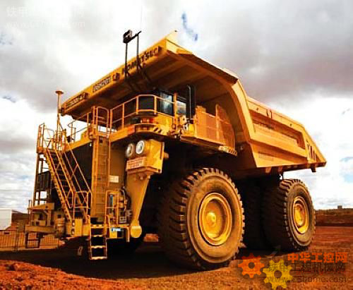

力拓澳大利亚矿山采用的小松遥控自卸车
  “为适应日益增长的需求,新一代智能巨型卡车正在不断涌现。”卡特彼勒公司有关负责人表示。卡内基梅隆大学的研究人员正在以最初为美国军方开发的计划和自主软件体系结构为基础,结合现有的自主采矿运输系统进行研究。矿业巨头们都希望到明年能够看到自动化卡车在其矿区得到应用。在澳大利亚彼巴纳的铁矿开发中,力拓公司一直在使用从日本小松公司进口的无人驾驶卡车,经过一年多的应用,已经获得良好的成效。
  尽管自动卡车在世界其它一些地方刚开始使用时也出现了这样或那样的问题,但人们越来越感觉到,与传统的卡车相比,自动卡车可以更安全、更环保,并具有易于维护的优点。
  每辆小松采矿车都是采用车辆健康监测系统(VHMS型)的标准设计的,可使用卫星通信系统,任意无线下载,这种车型能够使技术人员使用一个简单的互联网接口便可以轻松地检查压力和趋势,总结前一天的有效载荷,并立即告知故障发生的关键原因。
  卡特彼勒的奥迪A4的计算功能是其前身的50倍。新的模块能监控30多个重要的引擎功能,驱动20个喷油器和交换器,100多项引擎参数将发动机的健康状况记录在案,并协助诊断问题。从人们希望不断增加采矿车辆的智能要求来看,这无疑将是前进方向。

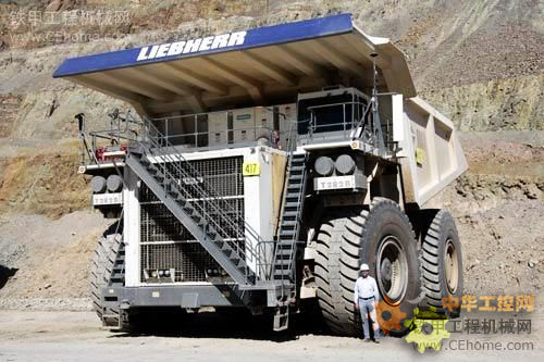

  人们越来越感到,自动卡车可以更安全、更环保。虽然卡特彼勒公司和卡内基梅隆大学正在寻求制造载重约240吨的自动化卡车,但不难想象,在未来,更大且能够进行远程控制的卡车将大行其道。比利时的采矿设备制造商利勃海尔公司声称,其旗舰产品T282B是目前世界上正在生产的最大的柴油电动卡车,具有363吨的载重量(相当于超过210辆小型货车的载重量)。这个“大家伙”车身高近8米,车长15.3米,有6个轮胎,每个轮胎直径达4米,由一台3650匹马力的巨大柴油发动机牵引。利勃海尔负责采矿设备分析和模拟的经理弗拉基米尔·勃卡拉斯博士介绍说:“它的个头是巨大的,你会感觉就像驾驶一座两层楼的房子。”
  设计这些巨型机器的时候,其中一个主要的要求就是汽车的总重量不能超过轮胎的承载能力。车辆本身每减少1千克的重量,都可以增加车辆的有效载荷。T282B比同类采矿用卡车体重轻12%,这是一个明显的优势,因为轻型卡车在空车返回时还可以节省燃料,这样就大大延长了轮胎的使用寿命,这将是一笔主要的成本节省,因为这种大型轮胎每个价值数千美元。
  利勃海尔公司设计的车辆,是根据运动学的原理,由两个并行的控制杆操纵,在车辆转弯时,通过不同的驱动轮控制系统自动调节转矩和牵引电机的速度,从而将轮胎的磨损减至最低程度。许多制造商也纷纷借此推销,夸耀利勃海尔公司如何对发动机进行了重大改进,其发动机如何省油和低排放等优点。
利勃海尔T282B矿用自卸车是目前世界上在产的最大柴油矿用卡车
