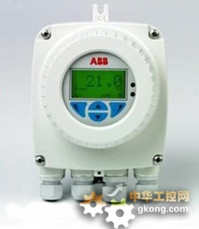

近期,ABB推出了其针对工业与公用锅炉应用的新一代燃烧气体分析仪产品——Endura AZ20。 恶劣的环境要求使用结构坚固和性能可靠的燃烧气体分析仪,而且即使在最困难的应用场合中这些解决方案也必须保持高效。从烃加工、发电到过程工业等各种领域,Endura AZ20系列产品都能创造更大的商业和运营价值。
基于50多年深厚经验的创新,经过重新设计和简化的Endura AZ20系列产品可为客户节省资金、时间和减少不便。坚固的外壳、自诊断电子器件和自动标定,通用元件与成熟、创新技术的结合,这一切造就了更方便选用、安装、组态、维护和使用的解决方案。
Endura AZ20系列产品为所有燃烧气体氧含量分析问题提供了一种解决方案。产品可选配最长4m并配置一体式或分体电子部件的长寿命探头。这些特征可在高温、多尘、高湿和高硫含量的应用条件下保证具有出色的可靠性和精度。此为还提供工业标准的法兰配置和丰富的安装选项。
主要优点一览
•切实可靠:是因为采用了先进的设计、精密加工、使用寿命长久的可维修探头好结构坚固的外壳。
•便于使用:具有自动标定和诊断功能,用户友好界面实现简单操作,快速可替换部件,可在现场完成全面检修。
•高投资回报率和低廉的拥有成本:因为采用了寿命更长的通用元件,减少了节点,降低了安装、维护和采购成本。
技术特性包括:
•先进的设计和精密制造
-性能可靠、使用寿命长久的探头
-源自50多年经验的可靠传感器设计
-对过程变化的响应速度
-稳定且精确的氧含量测量
•独特的集成自动标定系统
-轻松达到排放监测标准要求
-降低安装成本;无需使用昂贵的外部标定组件
-降低维护成本
•探头最大长度可达4m(13ft),提供工业标准的法兰配置
-适用于各种应用
-丰富的安装选项
•创新的腐蚀固定位置拆卸技术
-可在现场完全检修的探头
-便于检修内部元件
•先进的变送器
-轻松实现组态、监控和诊断
-HART通信
-传感器性能记录和诊断
