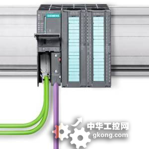

CPU 314C-2 PN/DP 技术亮点
CPU 314C-2 PN/DP 是 S7-300 产品系列的紧凑型 CPU 的新成员。该 CPU 具有以下特点:
在 PROFIBUS 或 PROFINET 上作为中央或分布式控制器使用
二进制运算和浮点运算时处理速度很快
192 kB 工作存储器 / 其中 64 kB 具有保持性
用于 DP 主站或 DP 从站的组合式 MPI/DP 接口
o 作为 DP 主站:允许连接 124 个 DP 从站
用于线结构的带 2 端口交换机的集成 PROFINET 接口
作为 PROFINET IO 控制器,CPU 314C-2 PN/DP 还支持:
o 128 个 IO 设备
o 通过 RT 和 IRT 进行实时通信
o 快速启动 PROFINET IO 设备
o 无需更换介质或 PG 即可更换设备
o 在操作期间更改 IO 设备 (更改伙伴端口)
o PROFINET 上的等时模式
o 共享设备
如果作为 PROFINET I 设备运行,则该 CPU 可以与高一级的控制器交换数据,从而可作为工艺组的智能预处理单元使用,例如:
o 作为 I 设备使用的 CPU 可同时作为 IO 控制器工作,通过该方式创建该CPU 的下一级PROFINET IO 子网
o 作为 I 设备使用的 CPU 也可作为共享设备使用
PROFINET 上基于组件的自动化 (CBA)
PROFINET Proxy 用于 CBA 中 PROFIBUS DP 上的智能设备
用于用户自定义网站、信息、状态和诊断的集成 Web 服务器将相应数据发送到任何期望的位置
带 8 个连接的开放式以太网通信 (TCP/IP、UDP、Iso-on-TCP)
数据记录路由
集成工艺功能 (参见表格)
集成输入 / 输出 (参见表格)
