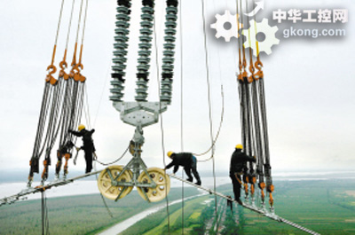

特高压输电工程为中国清洁能源的发展提供了强大的支撑。图为向家坝—上海±800千伏特高压直流输电示范工程新吉阳长江大跨越工程施工现场。叶义德 摄(英大图片)
