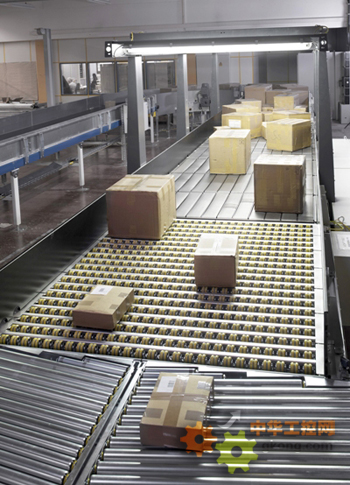

   西门子开发出了一个物流中心分拣系统,所需空间大大低于同类产品。这套被称作Visicon Singulator系统的独特之处在于它能够分别登记和独立传送每件物品。为了达到这一目标,该系统采用了智能拍照系统,与不同部位不同运行速度的传送带相结合。西门子开发出了一个物流中心分拣系统,所需空间大大低于同类产品。这套被称作Visicon Singulator系统的独特之处在于它能够分别登记和独立传送每件物品。为了达到这一目标,该系统采用了智能拍照系统,该系统与不同部位不同运行速度的传送带相结合。最近,在斯图加特举行的LogiMat展会上,西门子交通集团发布了Visicon Singulator系统。
  快递公司通常需要处理大量的包裹。例如,UPS每天需要在全球范围内递送大约1,600万件包裹。通常情况下,快递公司会采用一系列运行速度不同、斜度不同的传送带分拣这些包裹。经过分拣,原本五花八门随意放置的包裹都井然有序地排列在传送带上,保持相等间距。只有当包裹分拣完毕,系统才能自动读取包裹上的地址标签或条形码。但是,到最后分拣完毕之前,许多包裹经常需要重新进行分拣。
  然而,Visicon Singulator系统可以根据不同的包裹调节传送带的运行速度,使其能够每小时完成9,000件包裹的分拣,而无需进行重复作业。这使得该系统在仔细处理包裹的基础上变得更加紧凑有效。Visicon Singulator系统的核心部分是由窄带构成的矩阵式传送带扩展区,其中的每条窄传送带都可独立地运行。
  通过监控每个包裹的尺寸和位置,智能拍照系统可以计算出每个包裹所需的运行速度,从而控制窄带矩阵以调节传送带速度。同时,在整个运行过程中,包裹可以通过减速或加速确保物品间的适当距离。与纯机械系统不同,Visicon Singulator系统可根据吞吐量以及间距、方位等重要参数来实现自身动态调节,并灵活选择输出方向。
