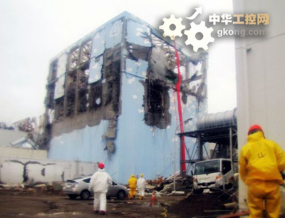

3月22日,身穿防护服的工作人员向福岛第一核电站受损的4号反应堆注水,以进行冷却。新核电站设计依靠集成的被动安全系统在发生断电故障时进行冷却,但这种核电站的发展较为缓慢。
