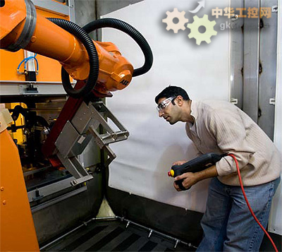

ABB程序员Sam Smith正在进行新FlexWasher工作站的出厂试验
