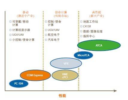

   移动系统是如何演进的?强大的多核 CPU 正在处理宽带雷达数据流;高速 PCI Express 链接正在传输高清视频图像;一流的图形处理器正在通过 VGA、LVDS 和其他视频接口在车载地图上显示详细信息。当前,基于标准的商用现货 (COTS) 解决方案的主要选择为 PC/104-Express 和 COM Express,如图 1 所示。

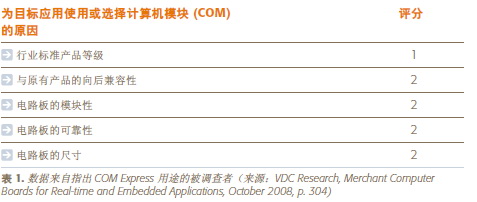

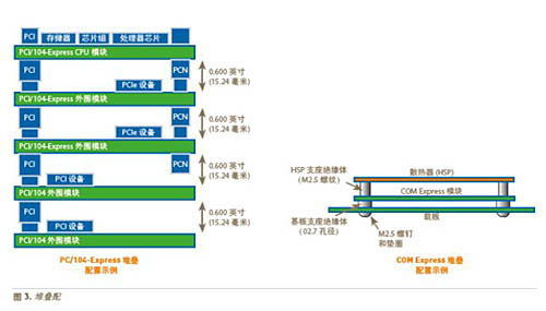

   PC/104 是一种多堆叠架构,而 COM Express 只有两层,包含一个计算机模块和一个载板,可依据具体的应用要求定制。载板可安装 PC/104 堆叠的所有 I/O,因此减少了成本并允许制造商容纳更多的外围设备 I/O。系统设计人员拥有更多的灵活性,因为载板尺寸不是固定的,因此可以依据需要进行放大以支持最新的计算机技术。此外,除了一份 VDC Research 调查在表 1 列出的其他优点以外,COM Express 还提供与 PC/104 相同的基于标准的商用现货优势。

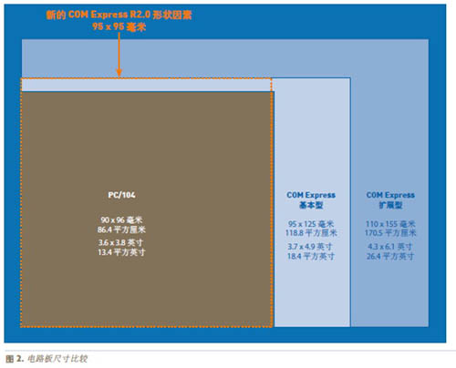

   PC/104-Express 和 COM EXPRESS的开放式标准规格定义了很多设计要求,例如电路板尺寸、连接器信号排列和堆叠。图 2 说明了电路板尺寸,显示 PC/104-Express 的一种选项和 COM Express 的三种选项,包括在 COM.0 R2.0 中定义的新的 95 x 95mm 紧凑型版本,预计该版本将在 2010 年获得批准。

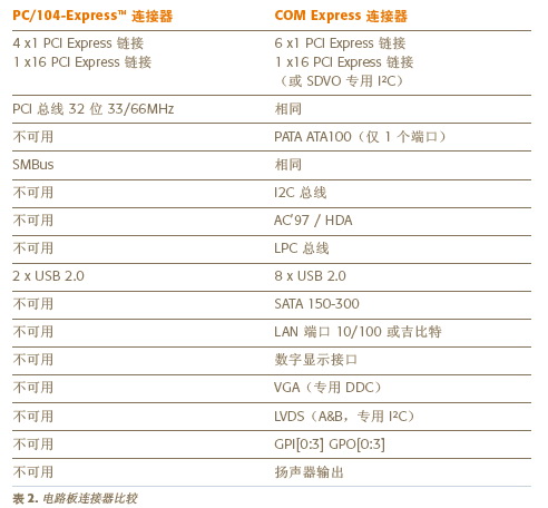

    表 2 显示 COM Express 和 PC/104 连接器的 I/O 功能的比较。
   如表 2 所示,PC/104 支持 PCI Express,但是它是通过向已经很拥挤的电路板添加另一连接器来实现的。为了添加功能,例如视频、LAN 或 SATA,必须向 PC/104 电路板添加其他连接器,并且信号不能用于堆叠中的其他电路板。另一方面,COM Express 却能够将所有信号向下传输到载板,并且可以依据系统应用的需要在载板上添加连接器。例如,如大多数军事用途所需,载板可用于连接军用标准连接器。

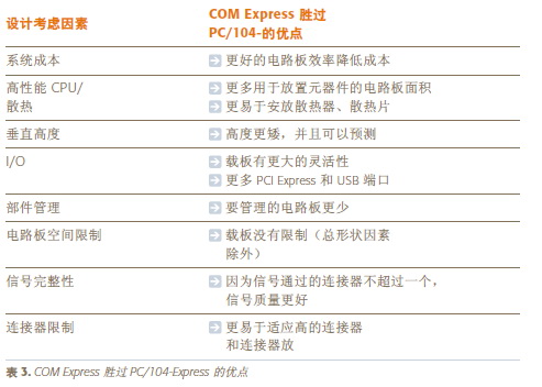

   随着军事应用复杂度的提升,COM Express 正得到广泛利用以处理越来越苛刻的计算、I/O 带宽和图形要求。另一方面,提高 PC/104-Express 解决方案的能力通常意味着添加更多的堆叠电路板和连接器,并且可能最终形成一个笨重的系统,如图 3 所示。因为 COM Express 只使用两个电路板,它在系统成本、冷却、高度、部件管理和信号完整性方面胜过 PC/104,如表 3 所述。
