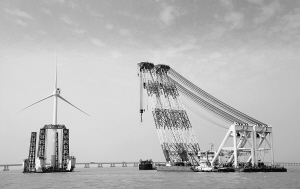

图为上海南汇风电场建设施工现场。英大图片
