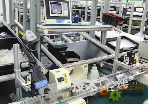

  以在日本借助大量使用机器人的30m自动化生产线生产的计时器前面板为例,在中国是利用U型单元生产线,结合手工作业和LCIA进行组装的。组装基本为手工作业,但并非全部由人工完成。为了保证重要部分的品质,欧姆龙(上海)在U型生产线内设置了检查站,并且参考LCIA的思路,导入了内制检查装置,实现了自动化。具体方式是使用摄像头进行图像识别,检查组装中是否存在错误等(图)。
通过图像识别检查组装
  通过图像识别判断组装正确与否。为了在工序之间设置的检查站上安装,由OMS自行生产。
  设备也为内制。“内制成本更低生产更迅速。我们把原本来自日本的部件改为从中国采购,并利用这些部件进行内制”(欧姆龙(上海)生产统括部统括部长代理辨官达也)。
