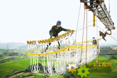

  施工人员在±660千伏宁东—山东直流工程黄河大跨越现场安装“防舞动”间隔棒。徐可 摄(英大图片)

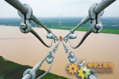

施工人员正在安装特高压设备附件。(英大图片)
