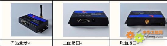

CM3180P产品接口图:

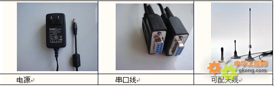

CM3180P产品配件图片:

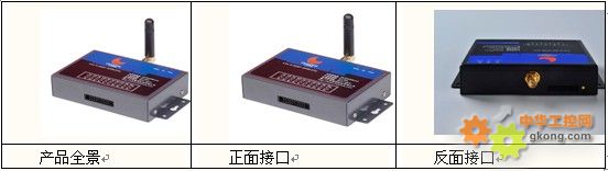

CM3180EP产品接口图:

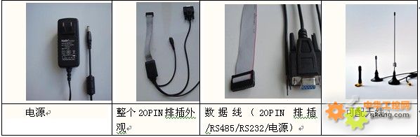

CM3180EP产品配件图片:
