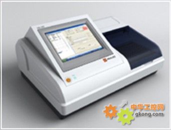

   酶标仪(MicroplateReader)是对酶联免疫检测(EIA)实验结果进行读取和分析的专业仪器。酶联免疫反应通过偶联在抗原或抗体上的酶催化显色底物进行的,反应结果以颜色显示,通过显色的深浅即吸光度值的大小就可以判断标本中待测抗体或抗原的浓度。酶标仪广泛应用在临床检验、生物学研究、农业科学、食品和环境科学中。
   酶标仪是一种精密的光学仪器,在使用过程中要求确保其准确性和稳定性。其基本工作原理为光源灯发出的光波经过滤光片或单色器变成一束单色光,进入塑料微孔极中的待测标本.该单色光一部分被标本吸收,另一部分则透过标本照射到光电检测器上,光电检测器将这一待测标本不同而强弱不同的光信号转换成相应的电信号.电信号经前置放大,对数放大,模数转换等信号处理后送入计算机进行数据处理和计算,最后由显示器和打印机显示结果。计算机还通过控制电路控制机械驱动机构X方向和Y方向的运动来移动微孔板,从而实现自动进样检测过程。计算机作为整个系统的核心部分要求能够长时间稳定运行、无风扇散热和高效运算能力。威盛推出的EPIA-N800 Nano-ITX主板很好地满足了客户对系统核心计算机的要求。
    威盛 EPIA-N800作为一款紧凑、低热、高能效的 Nano-ITX 主板,尺寸仅12cm x 12cm,集成了一个1.3G或可无风扇散热的1.0G 威盛 Nano 处理器,搭配威盛 VX800 媒体系统处理,为下一波紧凑型增强的数字嵌入设备提供量身定做的平台。威盛 EPIA-N800支持高达 2GB 的 DDR2 系统内存,还包含两个S-ATA 接口、USB2.0、COM 和千兆网口。扩展包括一个CF接口和1个Mini-PCI 插槽,可通过插针实现的额外 COM 和 USB 端口及 PS/2 支持。
