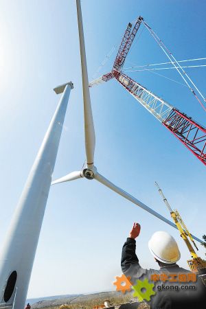

正在吊装的风电机组。宋卫星 摄(英大图片)
