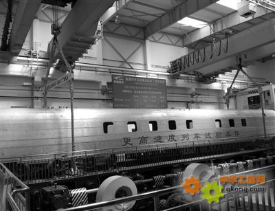

日前,中国南车集团研制的500公里高速试验列车在实验室平台上。该高速试验列车试验速度已经达到了575公里/小时。中国南车集团供图

  ■南车试验列车时速575公里
  新京报讯 (记者 刘春瑞) 昨日,记者从中国南车了解到,该集团研制的500公里高速试验列车试验速度已经达到575公里/小时。
  中国南车四方股份公司副总工程师梁建英介绍,试验列车试验速度达到575公里/小时,状态良好,所以他们准备进一步提高试验速度,对列车的各项性能进行验证。
  梁建英表示,目前不知道国内高铁列车在实验室滚动平台上的最高速度是多少,所以无法比较。
  但据记者了解,目前媒体公开报道的高铁试验最高时速为520公里。
  中国南车董事长赵小刚曾表示,500公里高速试验列车并不会投入商业运营,而是旨在推动动车的智能化程度和安全监控水平。
