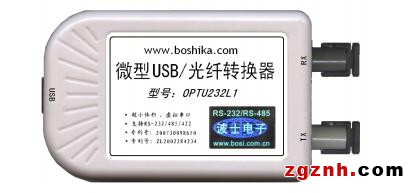

  在一些工业通信的场合,由于数据量不大并且特别要求实时性,往往采用串行通信,通信协议为RS-232或者RS-485。工业计算机的USB口可以通过光纤以RS-232或者RS-485协议进行串行通信。这时可以选用USB/串口光纤转换器,波仕电子的典型产品是OPTU232L1(多模)和OPTU232SL1(单模),如图1。波仕电子发明和首创了USB/串口光纤转换器、同时也是世界上唯一的USB/串口光纤转换器,专利号200730098650。波仕电子的OPTU232L1和OPTU232SL1是最新一代USB光纤通信产品,直接从USB口转换出一对光纤收发头用于传输串口信号,而且无须供电。波仕OPTU232L1和OPTU232SL1微型USB/串口光纤转换器具有超小型的外形(74*23*47mm)、可以将USB口虚拟成为本地COM串口(COM1-COM256)、无须修改已有的串口通信软件。驱动程序同波仕USB232系列转换器,支持Windows XP/CE 、LINUX、Mac OS等。
  图1

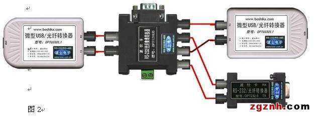

  由于OPTU232L1(或OPTU232SL1)传输的还是串口信号,所以必须成对使用或者与波仕的其他串口/光纤转换器配对使用。由于采用光纤作为通信传输介质,具有隔离高电压、防电磁干扰、传输距离远等优点。OPTU232SL1的传输介质为单模光纤、OPTU232L1的传输介质为多模光纤,但是外形和驱动程序是完全一样的。这种方案大大简化了USB口的光纤远程通信,图2为OPTU232L1与波仕的串口/光纤中继转换器组网通信图。两边的计算机都配置好USB/串口光纤转换器并且连接好后,用“串口调试助手”软件或者其他串口通信软件就可以传输数据和文件了。
  图2

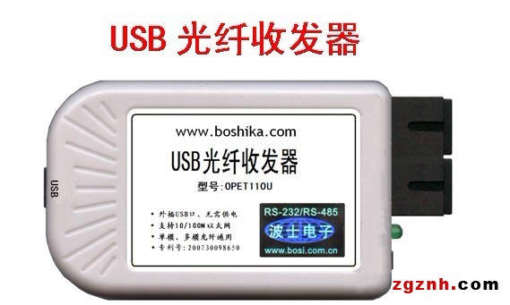

  图3
  波仕电子的USB光纤收发器直接外插计算机的USB口、无需外接电源,支持单模和多模光纤通用。型号为OPET110U的USB光纤收发器可以将USB口转换为标准的100Base-FX光纤进行传输。而波仕的另外一款型号为OPET100L的光纤收发器可以将标准的100Base-FX光纤转换为以太网RJ-45口。OPET110U和OPET100L外形一样,不仅颠覆了传统以太网光纤收发器的尺寸和外形,屏弃了传统的大方铁盒的外形,还创造了在单模和多模光纤中都可以传输的技术。

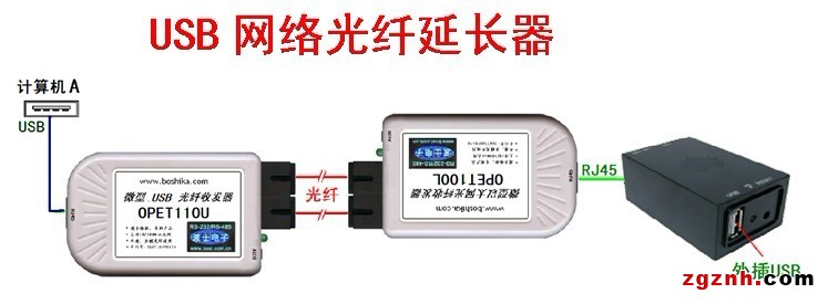

  如图4,计算机A有USB口,OPET110U与OPET100L光纤收发器配合可实现远程光纤复现RJ-45以太网口,最后将“以太网/USB转换器”接入以太网光纤收发器OPET100L的以太网口,这样就可以在远端接USB设备。比如插上U盘等USB外设,我们会发现这时结果与直接接入计算机的USB口时是一样的。OPET110U与OPET100L之间连接的光纤可以最远到40Km(单模)。这样就实现了USB的光纤远程通信。
  图4 USB-USB光纤延长
