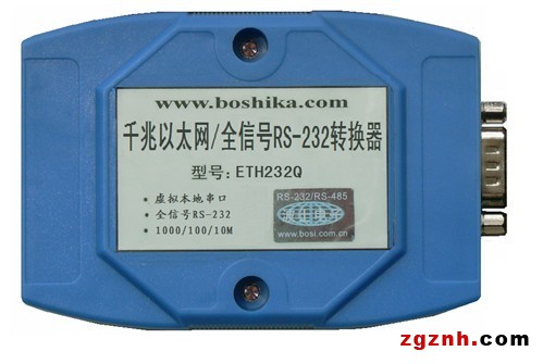

      这款型号为ETH232Q的以太网串口转换器不仅可以从1000M以太网口扩展出一个全信号的RS-232口,还可以虚拟成为本地COM串口(COM1-COM256)、这样就无须修改已有的串口通信软件。特别是这个虚拟串口是自动生成的,可以在WINDOWS的资源管理器中查看到,不象以前的以太网串口转换器那样需要另外专门的虚拟串口工具软件。这样的好处在于无需预先设置串口的波特率等格式,用户可以在自己的串口通信程序里随时设置波特率等并且可以随时修改。ETH232Q自动支持交叉线与直连线RJ-45电缆。ETH232Q的配置程序用于查看或修改ETH232Q产品的以太网IP地址、密码等。注意计算机接ETH232Q的网口的IP地址选“自动获取IP地址”。也可以用户自行修改IP地址,但是前3位必须一致,最后一位1到254均可,但是不要与ETH232Q本身IP的最后一位重复。连接通了以后可以通过网页查看ETH232Q的IP地址、设置和修改密码。安装完毕后就可以从计算机的“设备管理器”中看到增加的串口,相当于就是本机的串口。记住这个COM口的号码,此时普通串口通信软件都可以直接成功使用,包括全部信号!
