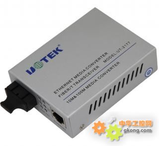

        UT-2177ESM/MM 10/100M光纤收发器用于100Base-TX双绞线与100Base-FX光缆之间或10Base-FL光缆之间数据通讯,最适合智能化小区或光纤到桌面的连接器,自动适应10Mbps与100Mbps的传输速率,方便用户的升级。它将网络传输距离的极限从双绞线的100M扩展到100KM以上,可以简便地实现主板服务器、中继器、集线器、终端机与终端机之间的互联。
防雷击技术的工作原理
   在光纤收发器RJ45口加优质TVS瞬间电压抑制器。当双绞线上有高压雷电时,该器件能使雷电瞬间泄漏,防止雷电通过网络变压器进入主芯片,达到保护光纤收发器,免受雷击。该器件为专门用于10/100BASE-TX以太网口的防雷,防雷效果好。
    在供电电源的防雷上也做了相应的加强,在它的AC220V输入端,由高质量高压电容C1和高质量压敏电阻RVI组成,其中压敏电阻RVI起主要作用。压敏电阻RV1在由高压时电阻会瞬间降低,从而使进入的高压雷电瞬间泄漏,达到电源防雷的目的。
    另外,电源PCB板的布线也影响电源的防雷效果。压敏电阻RV1采用10D型,防雷能力远高于8D型。同时,对电源的PCB布线进行优化,以进一步提高电源的防雷能力。
