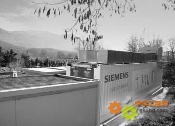

  近日,德国西门子公司开发出一种能够作为电网能量缓冲装置的储能系统。开发这种储能系统旨在为可再生能源发电系统产生的电量短期波动提供缓冲。
  以光伏发电厂为例,其电力产量不仅随着季节变化而波动,而且日间和夜间的产量也不同。此外,它还要受到当地天气的影响。如果有云朵飘过光伏模块的上方,电力产量就会暂时减少;而当阳光直接照射到光伏模块时,电力产量又会达到较高值。因此,电网就会经历短暂的电压下降或上升。
  这种波动可能持续几秒钟或几分钟时间。采用模块化设计的SIESTORAGE基于锂离子充电电池技术,可安装于常规运输集装箱中。该电池最多可储存500度电,相当于50个家庭的日均耗电总量。储能设备能够在几毫秒的时间内应对发生在电网内部的这些波动,这样就无需调节电站的控制系统。从而避免因控制系统造成的效率降低和成本增加。
  在研发期间,西门子公司与全球最大的锂离子电池制造商联手。使得模块化能量储存系统SIESTORAGE可确保提供充足的储备电能以平衡和调节可再生能源发电波动,并使工厂、楼宇和基础设施具有更高的电网稳定性。
  由于该系统采用模块化设计,当光伏发电站的产量为8000千瓦时,其容量可扩展至2000度。此外,西门子在提供的整套解决方案中还配备有换流器模块和控制器,能够将储能系统与电网连接起来。
  意大利国家电力公司(ENEL)最近启用了第一套SIESTORAGE装置,其容量为1000千瓦。ENEL将该装置与其一次配电网络连接起来,并研究如何利用系统来更好地稳定电网电压。同时,ENEL还考虑在完全断电后,如何使该系统更好地处理和控制电网的重新启动。
  为了实现这一目标,可以通过该系统的换流器模块调节电压和频率,使电网能够以一种可控的方式恢复通电。这种解决方案非常适用于海岛或者边远地区的小型独立电网。如果没有这种储能系统的帮助,这些小型独立电网则需要与附近地区的电网进行互联。
