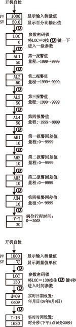

仪表面板
160*80mm(A型) 80*160mm(B型) 96*96mm(C型) 96*48mm(D型) 48*96mm(E型)
160*80mm(K型) 80*160mm(L型) 72*72mm(F型)

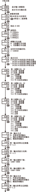

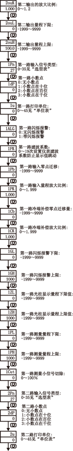

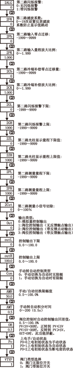

参数功能
   注:以上参数为仪表全部参数,如果不是全功能仪表,则未选功能所对应的参数将不予显示。
