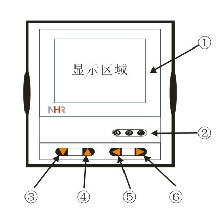

仪表面板
160*80mm(A型) 80*160mm(B型) 96*96mm(C型)
①显示面板
②确认键
显示通道切换键
时标切换
③光标右移键
④光标左移键
⑤光标上移键
⑥光标下移键
简易画面指示
四路测量画面 十六路测量画面 组态画面

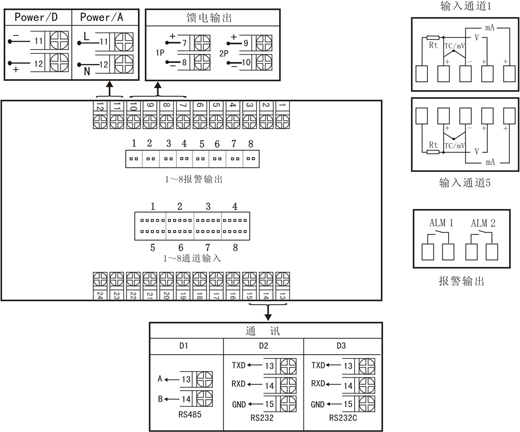

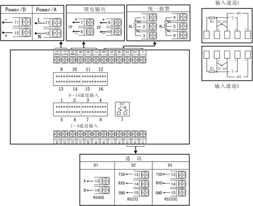

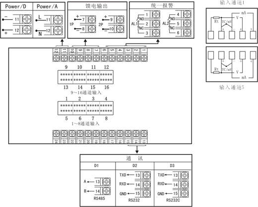

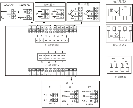

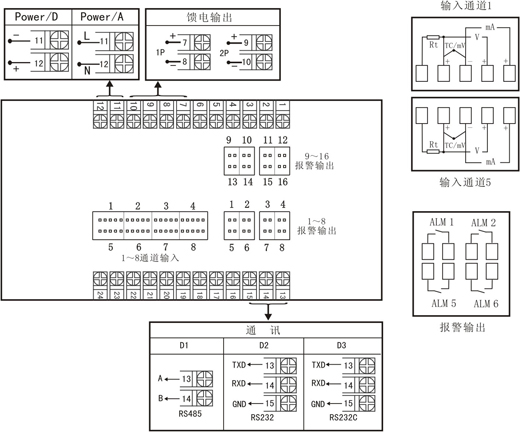

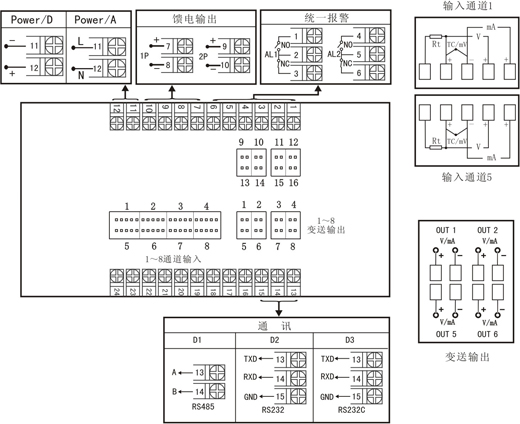

接线图
A、B、C型统一报警接线图
A、B型统一变送接线图
A、B型分别报警接线图
A、B型分别变送接线图
C型分别报警接线图
C型分别变送接线图
   注1:接线图中在同一组端子标有不同功能的,只能选择其中一种功能,如RS485和RS232在同一组接线端子上,只能选择一种。
   注2:C型统一变送输出接线端子在1号输出端子上。
