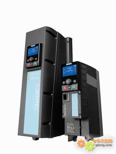

  8月30日,西门子工业业务领域驱动技术集团在中国推出了专为泵、风机和压缩机应用设计的新型模块化变频器Sinamics G120P。这款紧凑型变频器有助于楼宇自动化、过程工业和水务管理行业中的物料流设备实现节能运行。Sinamics G120P 具有 IP55 和 IP20防护等级,可在恶劣的环境条件下使用。
  节能运行是物料流设备用户的核心要求之一。对于需要经济节能且便于使用的泵、风机和压缩机变频器的设备制造商而言,Sinamics G120P 变频器是最佳选择。Sinamics G120P 变频器的目前功率范围为 0.37 kW 至 90 kW,包括一个控制单元 (CU)、一个功率模块 (PM) 和一个操作面板,另外还可配备智能型操作面板 (IOP)。由于具有 IP55 的高防护等级,该变频器可在恶劣的环境条件下运行,例如,楼宇自动化、过程工业或水务管理行业的应用中。此外,它还可以用于对加热和冷却系统的风机和循环泵、增压泵或液位控制泵进行闭环转速控制。
  Sinamics G120P 变频器的PM230 IP20 功率模块基于一种新型硬件平台,防护等级为 IP20,因此新的变频器可以安装在空间较小的控制柜中。通过采用创新技术(例如精简的直流环节),PM230 功率模块的无功功耗达到最低,电源谐波也得以降低。Eco 模式下的电机电流可以根据当前负载状况自动进行调整。集成的休眠功能可通过设定点来实现节能睡眠模式。线路、电机和制动电阻器采用可插拔的模块化端子连接方式,可节省安装时间。此外,集成的专用向导和宏也使调试变得更加方便。
  为了实现各种应用与设备的经济运行,Sinamics G120P 变频器拥有特殊的能效改善功能。该新型变频器的特点是无功功率值非常低。其集成的休眠功能可通过设定点来实现节省电能的待机模式。通过在额定转速下自动切换到电网供电运行,可以节省最高 3% 的能耗。同时,通过自动斜坡功能,可对电流加以限制,并避免出现功率峰值。此外,此变频器对电源系统的影响很小,符合 IEC/EN 61000-3-12 标准的要求。无需使用进线电抗器等附加部件。
  在 Sinamics 变频器系列中常用的 STARTER 和 SIZER 工具也可用于此款新型变频器。该软件另外包括大量专用的工艺功能与模块,如数字实时时钟、自动再起起动和 PID 控制器。I/O 和现场总线接口(如 Modbus RTU、CANopen、USS 和 Profibus)可满足不同的应用需求。该款变频器中集成了一个用于调试和诊断的 USB 接口。
