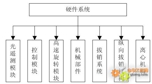

硬件模块
系统硬件由光遥测模块、控制模块、高速旋转模块、机械部件、拔销系统、纵向拔销机构、离心机构7个模块组成。系统硬件组成如图3所示。

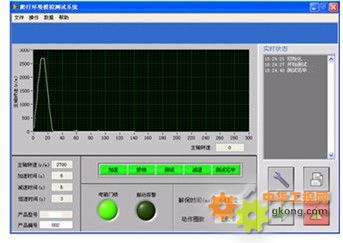

软件操作界面如图5所示。
图5 软件操作界面
