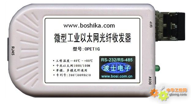

波仕电子的以太网光纤收发器系列再添新产品-OPET1G和OPET1G1二款新一代以太网光纤通信产品,直接从以太网口透明转换出光纤进行远程传输。
此前OPET100L产品实现百M,而OPET1G则以同样大小实现了到1000M(1G)、同时达到工业级工作温度范围(—40~+80℃)的突破。
波仕电子的OPET1G微型千兆工业以太网光纤收发器的特点:
1. 可以将IEEE802.3 z/u/x标准的1000/100/10M以太网电缆转换成为千兆光纤进行传输(SFP模块、LC头),同时1000M以太网向下兼容100M和10M。
2. 颠覆了传统以太网光纤收发器的尺寸和外形,屏弃了传统的大方铁壳的外形。
3. 单模和多模光纤中都可以传输的技术,全双工/半双工模式自动适应、直连线/交叉线自动适应。
4. 无须修改已有的软件、无须驱动程序。
5.  OPET1G可以成对使用、也可以与其他标准以太网光信号进行通信。
以太网光纤收发器系列采用光纤作为通信传输介质,具有隔离高电压、防电磁干扰、传输距离远等优点。
同时本产品受以下中国专利保护:200730098650、200630307752,侵权必究!
