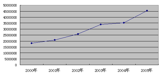

  纺机产品销售收入持续增长,2000年全行业产品销售收入182亿元,2005年已达453亿元。

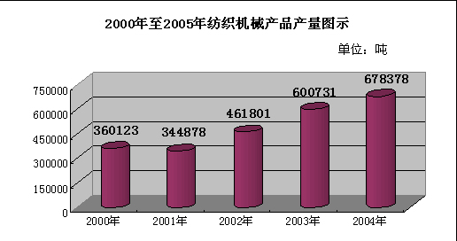

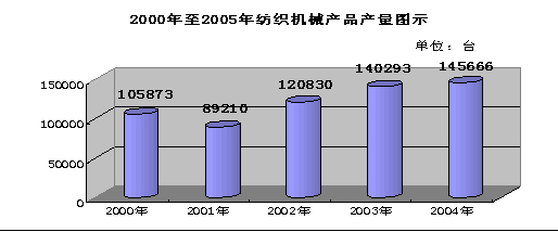

   2000年到2004年,我国纺织机械工业成为化纤、棉纺织、针织和印染后整理行业的装备中坚。五年间,我国纺织机械工业为纺织工业提供技术装备60多万台(套)。

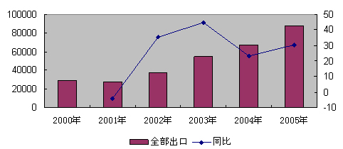

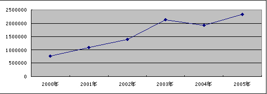

   纺机出口快速扩大,出口创汇2000年仅2.9亿美元,2005年已达8.8亿美元。(五年出口图表)

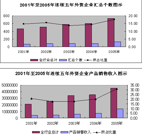

几年来,行业、企业结构发生了巨大变化。国有企业改革逐步深入,外资企业平稳发展,民营经济发展迅猛。国有企业通过“集团化”和“股份制”的改组、改制,资产结构得到优化。总量虽有所减少,但资产质量大幅提升。港澳台、外商独资、合资企业投资平稳增长。企业的集团化组织、集约化生产开始凸显。江苏、浙江、山东、中国纺织机械(集团)有限公司和太平洋机电(集团)有限公司形成了纺织机械生产基地。上述三个省和两个集团公司的产值占全行业总产值的88%。

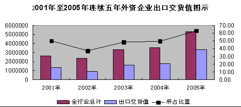

   值得注意的是国际著名的纺织机械制造厂商陆续在我国投资建厂,港澳台企业投资增长26.73%,外商独资、合资企业投资增长60.71%。已经成为我国纺织机械行业的一个重要组成部分。
   2000年到2004年间,私营经济成份企业数量由10.7%上升到47.3%,私营与集体企业数量所占比例已达64.3%。目前,我国纺织机械行业中按企业数量统计,股份制企业已占到52%,与外商及港澳台商合资企业占17%。
