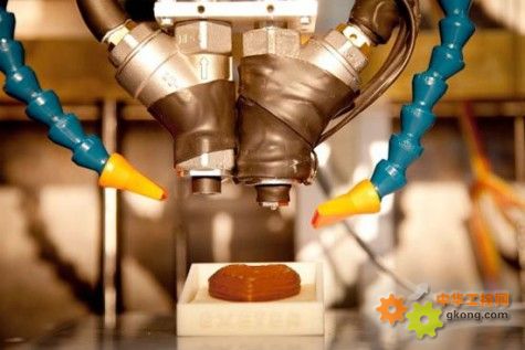

  可骑的自行车、可住的房子、甚至是可以吃的鲜肉……最近一段时间,这些频频曝光的美国3D打印产品,赚足了国人的眼球。
