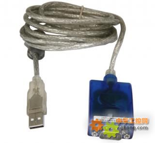

   深圳宇泰科技推出全新UT-891 RS485/422 USB2.0转换器,支持零下40℃至85℃宽温环境,它可以让PC用户将串行设备连接到使用USB接口的系统中,将UT-891驱动程序安装好,您立即可以得到一个高速率的RS485/422串口。
    UT-891
USB转RS485​/422转换器内部带有零延时自动收发转换, 独有的I/O电路自动控制数据流方向, 而不需任何握手信号(如RTS、DTR等)无需跳线线设置实现全双工(RS-422) 、半双 工(RS-485)模式转换,即插即用。 确保适合一切现有的通信软件和接口硬件。因此它非常适合在医疗仪器、打印机、POS系统和工业控制设备中使用。
    USB是当前被计算机普通采用的标准,它与早期的总线类型相比,具有更强的优势USB接口可以连接32个设备,数据传输速率可达12Mbps。USB的方便易用性意味着可以随时对您的串口进行扩展。
■ 标        准: 符合USBV1.1、1.0、2.0标准,RS-485、RS-422TIA/EIA标准
■ USB信号: VCC、DATA+、DATA-、GND、FG
■ RS-485信号:T/R+、T/R-、GND
■ RS-422信号:TXD+、TXD-、RXD+、RXD-、GND
■ 工作方式 :异步工作、点对点或多点、2线半双工、4线全双工
■ 方向控制 :采用数据流向自动控制技术,自动判别和控制数据传输方向
■ 波 特 率 :300-921.6bps,自动侦测串口信号速率
■ 负载能力: 支持点到多点每台转换器可允许连接32个RS-422或RS-485接口设备
■ 传输距离 :RS-485/422端1200米(9600bps时),USB口不超过5米
■ 接口保护 :浪涌保护、±15KV静电保护
■ 接口形式 :USB端A类接口公头,DB9公头的连接器连接
■ 信号指示:2个信号指示灯发送(TXD)接收(RXD)
■ 传输介质:双绞线或屏蔽线
■ 外形尺寸:1555mmx36mmx16mm
■ 使用环境:-40℃ 到 85℃,相对湿度为5%到95%
■ 传输距离:0-1200米(921600bps-300bps)
■ 支持Win98/Win2000/WinXP/Vista/Win7/Linux等
