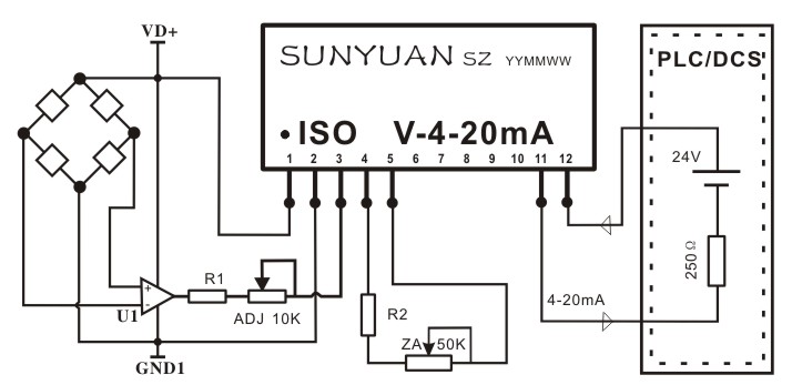

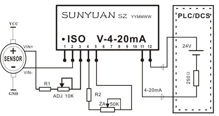

一、两线制电压信号隔离配电模块(IC封装)
  SIP12 Pin封装的二线制电压信号隔离配电器:ISO V-4-20mA,是二线制电压信号隔离配电模块,可实现两线制电压输入配电型传感器和电桥(称重)检测电路的电压信号配送。
产品设计为低成本、小体积的标准SIP12 Pin阻燃IC封装,内部包含电流信号调制电路,电磁隔离变换电路及信号还原解调电路。供电电压范围12-32VDC,输入等效电阻小、线性度高,信号输入与输出之间可达到2500VAC隔离耐压。产品使用十分方便,客户只需在产品前端加上少量外围器件,即可实现两线制电压输入配电型传感器和电桥(称重)检测电路的电压信号隔离输出功能,用户设计时可参考典型应用电路图。
1、ISO V-4-20mA产品产品典型应用图
二线制电压信号传感器隔离配电典型应用
位移电阻信号变送器IC
电桥(称重)检测电路电压信号隔离配送典型应用
位移电阻信号变送器IC

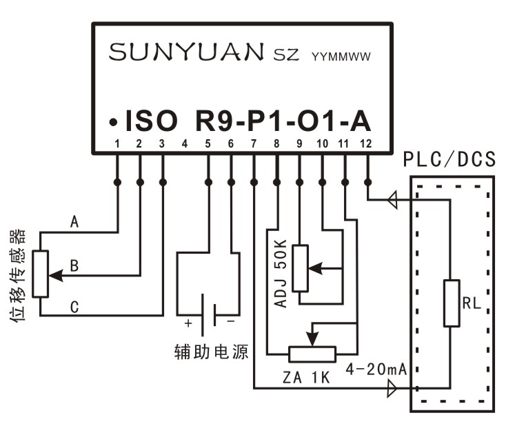

二、隔离型电阻信号隔离变送器 IC
   IC封装的电阻信号隔离放大器ISO R-P-O-A系列产品可实现电阻信号的隔离、放大和变换。工作电源、信号输入和输出之间的3000VDC三隔离。
电阻信号隔离放大器ISO R-P-O-A产品典型应用图
电阻信号隔离放大器

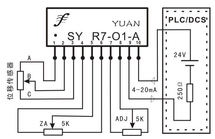

三、非隔离型SY R-P-O(Sip10 Pin) 电阻信号转换放大器 IC
    位移信号转换放大器SY R-P-O系列产品,可将直线或角位移传感器输出信号进行高精度放大并转换成标准的两线制4-20mA模拟信号,满度和零点都可由用户通过外接电位器调节、校准。
1、电阻信号非隔离放大器SY R-P-O产品典型应用图
电阻信号非隔离放大器
