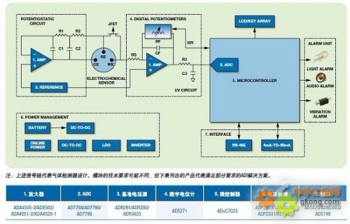

  图3所示这种毒气监测器系统可以让工人随身携带,也可每隔一定距离安装在工作现场。多数便携式低功耗有毒气体检测器都是以电化学传感器为基础的,涵盖工业环境中的多数常见气体,比如一氧化碳(CO)、二氧化硫(SO2)、硫化氢(H2S)、和二氧化氮(NO2)。与其他有毒气体监测方法相比,电化学传感器具有功耗低、交叉灵敏度低、长期稳定性出色等特点,非常适合电池供电的便携式应用。
图3. 一种毒气监测器的系统框图,其中包括气体传感器、恒压电路、I/V电路(电流-电压转换)、微控制器、供电电路、接口和报警单元。
  对于图3中的电化学传感器,工作电极(WE)检测有毒气体,并根据气体浓度按比例产生电流,参考电极(RE)使工作电极的电压保持稳定,以便传感器工作于线性范围之内,辅助电极(CE)可以使WE节点上产生的电流达到平衡。恒电位电路保持RE节点电压,并提供CE节点产生的电流。I/V电路把电流信号转换为电压信号传送至ADC(无论是集成在MCU中还是分立式)。包括LCD和键阵列在内的人机接口用于系统设置和显示。LED、蜂鸣器和振动电机有助于提高警报的可靠性。

  1、 低功耗——由于有毒气体检测需要在尽可能无需维护的情况下持续地对环境进行监控。因而,尽量延长电池寿命对这种应用来说是非常重要的。由于电化学气体传感器只需极少电流即可工作,因此剩下的信号调理和数据传输电路在实现系统低功耗方面发挥着关键作用。
  2、 高可靠性——在某些工业环境中,人的生命依赖于有毒气体检测器,为此这些检测器需要高度可靠。高精度、抗干扰能力以及出色的长期稳定性,这些都是设计过程中需要考虑的重要因素。为了实现这一目标,就需要精确、强健、低漂移的信号链。
  3、 降低噪声——为了充分发挥电化学传感器的动态范围的优势,在设计信号链时需要考虑降噪问题。

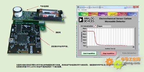

  AD7790为适合低频测量应用的低功耗、完整模拟前端ADC (内置片内仪表放大器),主要优势是微小功耗、微小封装、高分辨率、可通过软件编程输出数据速率。其典型功耗不到100 µA。AD7790在默认输出数据速率为16.6 Hz时具有16位峰-峰值分辨率。AD7790采用内部时钟工作,因此用户不必为其提供时钟源。输出数据速率可通过软件编程设置,可在9.5 Hz至120 Hz的范围内变化。
图4.ADI气体检测演示系统。
