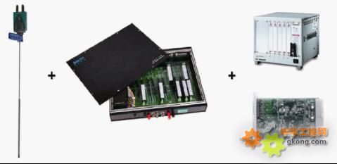

  领邦仪器研发的瞬态测温系统,基于先进的传感器技术和虚拟仪器技术,采用世界上响应最快的热电偶,配合该公司自主研发的热电偶信号调理模块,对温度进行精确测量。测试响应时间快达100微秒,精度值±0.2%F.S.,温度范围为50~1000℃(可扩展至1600℃),该系统具有测试响应时间快、精确度高、自动化程度高、扩展性强等特点。
设备外观图
