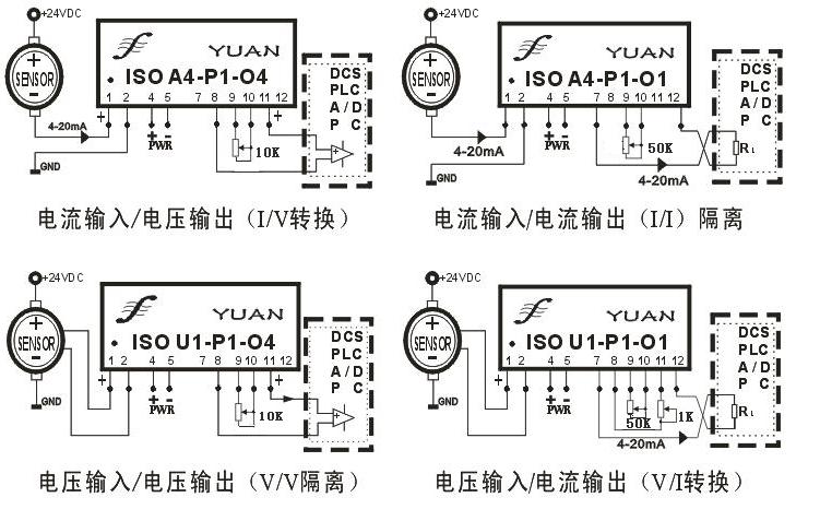

*1备注:使用ISO U(A)-P-O模块的输出值为电压信号时,增益调节选10KΩ多圈电位器。使用ISO U(A)-P-O模块的输出值为电流信号时,增益调节选50KΩ多圈电位器。(参见产品技术参数表)。 ) 工业现场传感器与仪器仪表、PLC、DCS等控制系统经常由于系统干扰、有源信号、无源信号、有源负载、无源负载的信号冲突和阻抗匹配问题而无法正常工作。正确选择隔离放大器变送器能有效解决信号干扰、阻抗匹配和信号源与控制系统的冲突问题。顺源科技研发生产的ISO系列隔离放大器变送器产品,可以满足仪器仪表、PLC、DCS、DSP设备与现场温度、位移、压力、频率等各种传感器采集到的模拟信号通过隔离、放大、转换匹配后传送。传感器与仪器仪表连接方案参考资料下载:工业现场传感器与仪器仪表、PLC、DCS、PAC、PCC等显示控制系统常用连接方案
*2备注:当输入为0-xV电压,输出为4-20mA模拟电流信号时须同时外接增益调节和零点调节多圈电位器。
使用ISO U(A)-P-O模块,输入与输出信号同样为0-xV/0-xmA(零对零)参数的条件下无外接调零功能。

*5备注:电压输入型产品(ISO U-P-O)因为输入阻抗很高,使用中当输入端开路时则输出会出现最大值。
为防止现场出现意外,请用户在输入端(1脚、2脚)并接一个1MΩ电阻和一个0.1UF电容,这样可以在使用中当输入端开路时的输出为最小值0。
