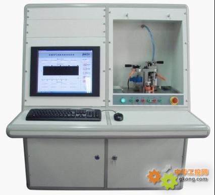

  随着电磁阀研究工作的不断深入,传统的检测方法已经不能满足对电磁阀性能的测试。为此,北京领邦仪器技术有限公司研发了“电磁阀快速检测设备”,采用先进的控制技术和传感器技术,运用“透明化”方式,可实现对各种型号电磁阀多项性能的快速全检。
电磁阀快速检测设备
  所谓“透明化”,即对电磁阀动作过程进行全程监控(包括吸合和释放过程),能快速测试电磁阀工作电流并自动计算吸和、释放时间(电流测量范围0~5A,测试误差≤0.1%F.S,测试系统时间分辨率10μs),能够监测电磁阀工作时其入口和出口的压力以及消耗的气体流量。
  传统测试方案只是简单地测试衔铁的吸合和释放时间,并且采取手动测量和记录的方式。测试时间长,数据可靠性差,经常存在试验不准确、操作不便的问题。此外,由于传统方案只能简单地进行定性测试,导致测试精度无保障。
  领邦仪器采用16bit分辨率的模块进行电流采集,测试精度高。设备对数据自动测量、储存、生成报表,自动化程度高,用户使用方便。不仅如此,设备还对电流信号进行实时采集分析,保证数据真实可靠。
  本设备可在不同时间测试电磁阀和气动舵。测试电磁阀时,通过采集其电流曲线,并提取吸和、释放时间参数,通过配备模拟作动筒并测试其腔内压力来评估电磁阀的动态性能。设备具有自诊断功能,以测试系统的响应时间,另有选择开关设置,方便用户测试时选择不同的驱动电路进行测试。
  此外,该设备还能有效检测气动舵的气密性、测试气动舵工作时其输出杆的推力。很多人对气动舵不尽了解,简单地说,它是导弹上使用的一种舵机,把导弹高速飞行时在入气口形成的滞止压力作为动力,推动作动筒,从而带动舵片动作。而舵片的控制由电磁阀开关气路实现。
  测试气动舵时,通过测量储气罐内压力来评估气动舵的密封性,调节步进升降台的高度来测量气动舵中活塞处于不同位置时的输出推力。
