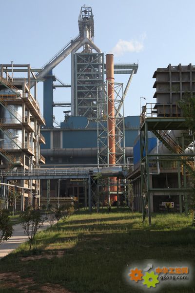

Small size 武钢集团昆明钢铁股份有限公司昆钢新 区一号高炉
