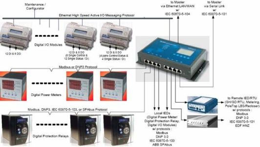

   在亚洲电力行业市场, InTek 是 SCADA 系统整合和开发实时 SCADA 系统的开发商。
   传统的 SCADA 系统典型以 RTU 为基础。 SCADA RTU 一定是以物理性线路连接每个继电器和保护继电器。 因此,配线工作相当复杂且没有弹性可言,状态控制和测量被连接线和转换器限制了。而且,无法确定过失记录是否真的发生过。
   由于Moxa UC7420 和 ioLogik E2210 Active远程I/O的网络特征,与之前相比,当规划远距离传输系统时,InTek可以节省配线费用并有很大的布线弹性。UC7420 和ioLogik E2210允许管理人员利用以太网远程监测到实际的I/O设备,例如继电器。利用强大的嵌入了 Linux 平台的 UC7420,InTek可以实现多种协议,包括IEC60870-5-104, 101, DNP3.0,Modbus/RTU和 ABB SPAbus。UC7420完全可以胜任在这种高速网络中的传输与处理任务。
ioLogik E2210 Active 远程 I/O 服务器特点 :
  • 高速 Active Remote I/O messaging 功能可提供实时的 I/O 动态
  • 改变主机查询方式,节约主机资源与使用率
  • Click&Go 逻辑提供基于事件的实时 I/O 信息
  • Modbus/TCP 提供提供完整的 I/O 状态查询功能
嵌入式计算机 UC-7420-LX 特点:
  • 双网口易于建立分布式冗余网络
  • 8 个 RS-232/422/485 串口可以连接不同的串口设备
  • 使用 Linux 平台,更易于开发
  • 低功耗,无风扇的设计提供高可靠性与稳定性,具有高 MTBF
  • 较宽的电源输入范围满足不同系统需求
