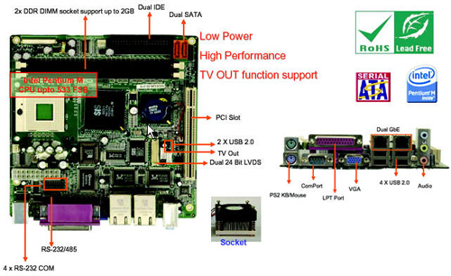

小巧的KINO系列主板是尺寸只有17cm x 17cm的Mini-ITX主机板。它基于工业标准x86结构,集成显卡。支持存储设备和多媒体方面的多种接口形式。可运行各种主要的操作系统。
一、产品特性
1、Mini-ITX规格
2、36-bit TTL和两个18/24-bit LVDS接口
3、板载声卡、两个千兆网卡RTL8110SC、SATA、USB2.0、串口
4、绿色产品,完全符合欧盟RoHS指令
二.系统规格
1.CPU:VIA® LUKE 1GHz;VIA® LUKE 533MHz
2.芯片:VT8237R+
3.BIOS:AMI BIOS
4.内存:2条DDR 333/400插槽,最高支持2GB
5.以太网:2个RTL8110SC千兆网
6.I/O:
-2个SATA-150
-2个IDE
-1个LPT
-1个PS/2键鼠接口
-5个RS-232
-1个RS-232/422/485
-8个USB 2.0 (4个在后面板上,4个在内部pin header)
7.扩展:1个PCI
8.声卡:AC''97 2.3 Realtek ALC655
9. 数字I/O:4路输入/4路输出,通过supper I/O
10.红外线:1个IrDA
11.Super I/O:W83697HG
12.显示
-CRT:集成于VIA LUKE
-TTL:支持36-bit TTL
-LVDS(可选):双18/24-bit LVDS
13. WDT:软件可编程,支持1-255秒系统重启,通过super I/O
14.电源:ATX电源
15.功耗:5V@4.09A, +12V@0.56A, 5Vsb@0.19A
(在VIA® LUKE 1GHz FSB 133MHz, DDR 400 1GB,3D MARK 环境下)
16.工作温度:0~60°C(32~140°F)
17.工作湿度:5%~95%,无冷凝
18.尺寸:170 mm x 170 mm (Mini-ITX)
19.重量(毛重/净重):950g/380g

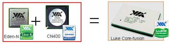

三.最新技术—VIA® LUKE
按此在新窗口浏览图片
新威盛 ''Luke'' CoreFusion 处理平台整合了最前沿的 威盛 Eden-N™ 处理器,该处理器配置独立威盛 CN400 北桥芯片,采用低功耗封装。威盛 ''Luke'' CoreFusion 处理平台不但整合 VIA UniChrome™ Pro IGP,特有 2D/3D AGP8X 绘图核心, 该核心采用 MPEG-2 解码和 MPEG-4 加速技术,以实现数码视频的流畅播放,而且还支持宽带 DDR 333/400 存储格式、运动补偿、和最新多格式平板显示器的 DuoView 技术。
