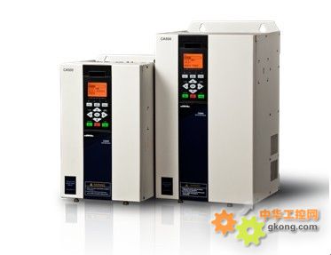

  近日,深圳市四方电气技术有限公司推出其首款伺服产品——CA500系列高性能伺服驱动器。并配合该驱动器,针对注塑行业特别开发了电液注塑伺服专用扩展卡,可有效提高油泵与伺服系统的匹配度,降低或消除油压波动,提升响应速度,实现高效、精准、节能的油压、流量控制。CA500系列以永磁同步伺服电机为控制对象,操作简单、调试方便、功率范围广,涵盖注塑行业常用功率段(11~75kW),亦可实现通用伺服全部功能。
  CA500系列驱动器基于全新硬件平台,可120%重载长期运行;全系列机型均内置有1:1功率的IGBT制动单元,用户按需配置制动电阻以可达到不同制动效果;可配置两套电机参数,可实现矢量控制的双电机切换;内置补偿PID,可应用于张力控制、拉丝机控制等特殊场合;同时使用多达3张扩展卡,实现伺服主轴、数控机床、自动化生产线等多种伺服控制领域的复杂控制应用。

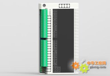

  配合CA500开发的电液注塑专用扩展卡,安装方便,具有独立MCU单元,易于升级;采用压力、流量比例阀专用隔离采样通道,支持CAN通讯(50Kbps~1Mbps),用户可通过CANopen主站访问扩展卡及驱动器参数;多达8个可编程数字输入,3通道模拟量输入,2通道可编程模拟量输出,3路带常开、常闭触点的继电器可编程多功能输出,实现与注塑工业现场的无缝连接。
