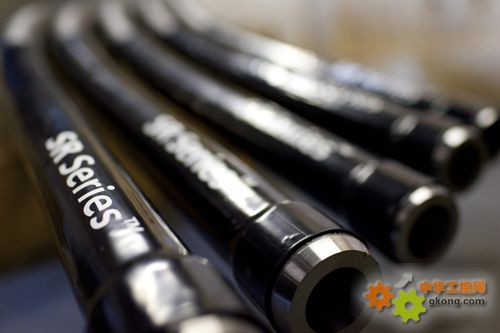

  近日,西门子工业业务领域冶金技术部发布了一项新吐丝机升级技术。在100米每秒的运行速度下,长材轧机中吐丝机的吐丝管寿命可达到创纪录水平。得益于新型专利材料的采用,同一支吐丝管过钢量可提升至13万吨,并且明显减少设备停机时间及生产中断的次数。
  吐丝管是长材生产线吐丝机设备的关键部件,作为摩根高速吐丝机新设计的一部分,升级后的SR系列吐丝管拥有新的再生磨损段,能够消除震动带来的影响,有效改善吐丝圈形,并使头尾圈形更加一致。除此之外,新吐丝管可以容易地被改装到现有的吐丝机设备中。
  以往的长材轧机所采用的标准配置要求吐丝管的更换相对频繁,一般情况下,对于4.5至8毫米规格的线材产品,一支吐丝管的过钢量只有数千吨。通过现场实验证明,新技术可以显著延长吐丝管寿命,使过钢量提升至13万吨,从而减少维护需求,降低生产中断次数和备件储存量。
SR系列吐丝管是西门子的升级吐丝机产品系列之一。
  SR系列吐丝管拥有四个型号可供客户选择,包括从基本吐丝管到经过处理的复合式吐丝管。在SR系列中,DM2吐丝管采用专利材料Revotech,并由山特维克材料科技公司(Sandvik Materials Technology)专门设计,可提供最强的性能。此外,DM2吐丝管仅用于摩根高速吐丝机。通过在数条高速线材生产线上的实验证明,SR系列在各种新设计的摩根高速吐丝机上均表现出创记录的超强性能。
