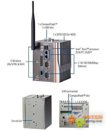

    艾讯(Axiomtek)日前隆重发表全新din-rail铝轨式无风扇宽温强固型嵌入式计算机系统rBOX120-2COM,搭载超低功耗Intel Atom中央处理器Z510PT 1.1 GHz或Z520PT 1.33 GHz,特别支持多组无线网络(3G/GPRS与Wi-Fi)连接。
    此无风扇嵌入式计算机平台,支持零下40°C至高温70°C宽温操作范围,配备2组隔离式COM埠、3组隔离式千兆以太网络埠、1组隔离式输入/出接口以及2组USB 2.0埠等完整的扩充接口;采用全新模块化设计、无风扇绝佳散热、实时时钟(Real Time Clock)电池、2组看门狗计时器以及许多产品优势,足以因应越来越大的挑战,适合应用于电厂自动化、设备监控系统、智能交通系统、铁路轨道系统以及更多极端严峻的领域。
    艾讯公司产品营销企划处工业及嵌入式系统产品部产品经理谢昕伦表示,艾讯再次推出din-rail宽温无风扇嵌入式计算机系统rBOX120-2COM符合安全机构的要求,并已通过重工业EMI/EMS测试,其IP30工业级简洁的机身设计,适合严峻及空间有限的户外环境。
    此外,拥有独特的全模块化(cabless)设计及前方输入/输出接口,使用者容易布线规划以及维护系统的外接装置;配备2组电源路径以及12~48VDC电源输入与接线端子,可大幅降低单电源故障时所遗失资料的风险,成为智能型运算及通讯解决方案等领域的最理想选择,并已开始提供出货服务。
