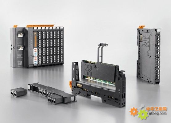

  魏德米勒u-remote提供全新的、卓越的、以用户为导向的远程I/O系统。这个拥有杰出的设计,模块化结构的I/O系统提供简单灵活的系统设计,安装快速且无需任何工具,确保可靠启动,并能将机器和系统的停机时间减到最少。
  魏德米勒u-remote远程 I/O系统采用直插式联接技术,是目前市场上最薄、接线密度最高的模块,可节省大量的机柜空间。魏德米勒u-remote模块宽度仅为11.5毫米,鉴于其高密度接线,不仅可以减少安装空间和成本,而且还提供了极其灵活的布局选择。魏德米勒u-remote集成用户界面简洁的web服务器,可以加快调试启动,并简化服务。清晰地接线示意图和预装配电缆功能确保直观操作,有效防止误接线,并帮助诊断故障。在维护期间,当系统启动和运行时魏德米勒u-remote都可以更换电子模块,而无需更改接线。固定安装的模块底座支持系统在更换电子模块时无需中断通信和系统的供电。每个模块底座安装在导轨上,可以实现功能接地,以及电子和通信联接。
  直插式联接技术可以帮助客户节省时间,且可以准确无误地将预装配电缆与传感器和执行器联接在一起。直插式联接系统具有可靠、防振、操作简便、节省接线时间等特点,相比弹片接线端子,可以节省时间高达50%。魏德米勒u-remote单排连接器结构清晰,令人印象深刻。在接线或维护时,接线示意图的设计简化了接线,而且能有效防止误接线。魏德米勒u-remote每个模块和通道上的LED状态指示,极大地简化了模块和通道诊断。在模块正面的LED采用标准的红、黄、绿色,这样用户一眼就可以看到系统的运行状态,或诊断I/O系统。这样就可以清晰地识别,并迅速地排除故障。集成在总线接口模块上的web服务器可以实现本地或远程调试。无论是远程诊断或是现场模拟输入者和强制输出值,魏德米勒u-remote无需专用软件,使用标准浏览器就能登录接口模块。除了简化启动外,如果系统突发故障,魏德米勒u-remote还能加快维修工作。
  目前魏德米勒u-remote是内业的顶级产品,其最为显著的两个特点是:魏德米勒u-remote使用2个10A独立的馈电回路分别用来承载系统内部的功耗和外部负载的功耗。首先,魏德米勒u-remote采用2个独立的馈电回路分别用于输入和输出,能承载高负荷,这样就可以减少馈电模块的使用,从而节省更多的安装空间,简化布局并降低维护成本。其次,对于魏德米勒u-remote来说,只要拥有一个系统电源输入就可以实现64个I/O模块的扩展。这些特点可以确保魏德米勒u-remote的结构紧凑以及设计过程简化。
  魏德米勒u-remote具有卓越的电子性能,高速的系统总线在20 µs内实现256 个DI/DO点状态更新。魏德米勒u-remote可以提供可靠的联接,且其机械交叉锁定的设计确保了其在工业环境中的坚固耐用性,并且有效抗振动,工作温度为-20°C 到60°C。
  远程I/O系统上的创新清晰的颜色编码设计简化了魏德米勒u-remote的使用和操作。所有相关模块的功能都清晰可见。橙色的释放杆有助于直观的操作。用户不仅无需工任何具就能安装魏德米勒-remote模块,且能在任何时间改变模块 的顺序。这加快了机器维护工作,使系统的转换更顺畅。
  魏德米勒u-remote高度的灵活性使得用户可以自由选择使用2线,3线或3线+FE进行联接。专业的设计软件简化了魏德米勒u-remote模块的设计规划,可以实现3D视图、DIN导轨布局、标签和标记号、CAD数据导出以及模块配置的检查等功能。
  魏德米勒u-remote的产品系列齐全,每个模块仅有一个订货号,却能实现全面的功能。这也使得客户选型以及制定计划更加容易,并减少库存。标记的选择范围极广。用户可以通过使用魏德米勒PrintJet PRO和PrintJet ADVANCED打印机彩色打印MultiCard标记号,这样便可以清晰地识别不同的模块。这也适用于联接标记,模块或通道标记,用户可以根据需要进行单独标记。
  防误插也是魏德米勒u-remote的特性之一,多达64个不同的功能和4个直插式模块编码可以有效防止错误的安装,并便于维护。魏德米勒远程I/O系统集成以太网和USB接口,并经过权威实验室认证,包括用于PLC的现场总线集成,IEC 61131-2产品标准以及UL认证。用户还可以在任何时候通过智能手机使用QR码进行快速访问安装指导和技术参数。
