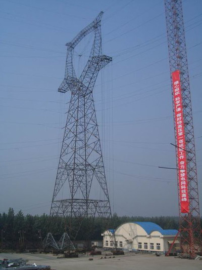

   10月2日,我国第一基特高压真型塔ZM2直线塔在国网北京电力建设研究院杆塔试验站顺利通过14个工况的强度试验,试验结果将为特高压杆塔的设计提供可靠参数。
   作为国家电网公司科技部下达的特高压关键技术研究项目《1000千伏级交流线路杆塔方案及荷载研究》内容,ZM2直线塔试验验证了在各种荷载组合工况下,各杆件的受力特性、杆件与杆件之间的传力关系以及节点构造的合理性,摸清了该塔型的各种受力状态及变形影响,检验了主要杆件受力的理论计算值与试验实测值之间的符合性,以确保该塔型的刚度、强度、稳定性满足工程要求,达到安全可靠的运行目的。
   ZM2直线塔外形采用猫头型,呼高59米,全高79.3米,塔重59吨。塔身主材及下曲臂部分主材采用Q420高强钢11.8吨,占全塔比重20%,并配套采用了8.8级高强度螺栓。
   ZM2直线塔自2006年9月21日开始组装,9月26日组装完成。从9月28日下午开始,共进行14个荷载工况测试,包括事故断线工况、安装工况和正常运行工况。
   10月2日下午,最后一个工况60度大风超载试验开始,检验铁塔在强风条件下的极限承载力。试验荷载从0加至设计荷载的100%,然后按设计荷载的5%递增。在试验荷载从120%向125%施加的过程中,铁塔从瓶口位置开始出现破坏现象,随后倒地,与设计计算结果符合较好。
   ZM2直线塔的试验成功,标志着我国特高压杆塔在结构设计、加工等环节均有了可靠保障,也证明了Q420高强钢在特高压杆塔中应用的可靠性。试验数据将得到进一步分析总结,并尽快应用于特高压工程建设。
