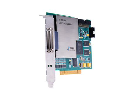

致力于为各行业用户提供高品质测试测量解决方案和成套检测设备的北京泛华恒兴科技有限公司(简称:泛华恒兴)近日发布了PS PXI-3510 智能串口卡 。PS PXI-3510是一款基于PXI总线的3U串口通用板卡,适用于工业控制、扩充串口数量、信号数据采集等应用领域。
PS PXI-3510智能串口卡支持常见的三种串口协议RS-232/422/485,提供8路异步串口,且范围内通信速率可任意设置,功能更加全面;依托泛华大量货架产品,PS PXI-3510更具有平台应用的优势。
PS PXI-3510具有±15KV的静电保护,接口端配有浪涌保护和自恢复保险丝,增强系统的稳定性。相互独立的8路通道可以配置为RS-232/422/485通信模式。RS-232波特率可达1Mbps ,RS-422/485波特率可达10 Mbps。波特率步进1bps,波特率精度优于0.01%。特别对于RS-422/485通信的组网模式,在RS-422/485的接收端配置了匹配电阻,可以通过程序控制接入。支持波特率的灵活配置,板载32MB的SDRAM,每路独立的收发缓存各2MB字节,可满足大数据量的传输。
与此同时,PS PXI-3510还具备通信环路自检功能,提供Windows 2000/XP/ 7,RT,RTx、LabVIEW驱动,提供高级语言API库函数,可以加速用户应用程序的开发。
PS PXI-3510隶属于泛华货架产品通信互联系列,该系列产品还包括1553B通信卡,ARINC429通信卡,AFDX通信卡,CAN通信卡,GPIB通信卡以及反射内存卡等。
