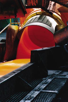

西门子为线材轧机提供的摩根高速吐丝机
