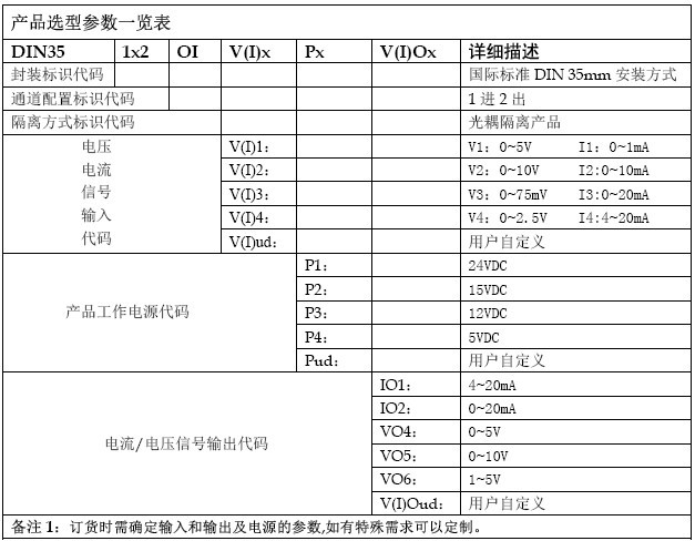

选型举例:
例1:输入通道1:4-20mA; 输出通道1:4-20mA; 输出通道2:4-20mA; 工作电源:24VDC; 产品型号:DIN35 1x2 OI-I4-P1-IO1
例2:输入通道1:0-10VDC; 输出通道1:0-5VDC; 输出通道2:0-5VDC; 工作电源:12VDC;    产品型号:DIN35 1x2 OI-V2-P3-VO4

产品选型表:

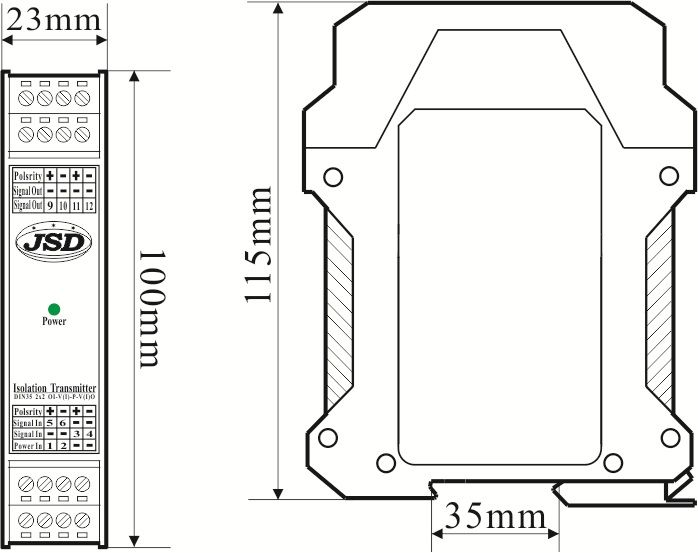

产品尺寸图:
