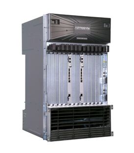

    2014年6月18日 -- 前身为艾默生网络能源(Emerson Network Power)嵌入式计算和电源产品部的雅特生科技(Artesyn Embedded Technologies)宣布推出一系列业界最强劲的 AdvancedTCA® (ATCA®)系统。雅特生科技这系列称为Centellis 8000 的ATCA系统可为每一刀片系统提供高达600W的输出功率,这一供电量足以支持系统操作和驱动散热装置,让这系列目前最高性能的ATCA刀片系统能充分发挥其封包数据处理能力,同时也为客户提供一个可支持系统升级的平台,以便将来改用更高性能的处理器。
    雅特生科技已为 Centellis 8000 系列产品取得NEBS第三级(Level 3)的认证,确保可支持相关应用的配置符合认证规定,让客户可以节省产品的开发时间和成本。这系列新的ATCA系统适用于现有的通信网络以及正在茁壮成长的软件定义网络(SDN)和网络功能虚拟化(NFV)系统。此外,由于这系列ATCA系统可支持多种不同的封包数据负载刀片系统和软件,因此适用于会话边界控制器(SBC)、内容优化系统和防护设备等不同的应用。这系列产品都有交流输入和直流输入两个版本,让客户可以以此作为平台,为电信公司中央机房、网络数据中心和企业数据中心配置电信设备。
    雅特生科技通信产品副总裁 Todd Wynia 表示:「新一代的服务器级处理器比旧型号产品多耗用21%的电量,而最新一代ATCA刀片系统已经有300W左右的散热需求。由于雅特生科技的这系列刀片系统都采用性能更高的处理器,存储器的容量和数据传输量也加大,另外还配备硬件加速器以及提供更高的输入/输出带宽,因此客户铺设网络系统时,要认真考虑ATCA系统的散热能力,这是系统成败的关键因素。其他大型的14插槽ATCA系统大部分都声称可为每一插槽提供高达300W的输出功率,部分产品甚至声称可提供高达450W的功率,但雅特生科技的Centellis 8000 系列产品则是首个可为每一插槽提供高达600W功率的ATCA系统。」
    Centellis 8000 系列产品可以支持该公司最新推出的系统服务架构(SSF)软件套件,让系统可以通过这套由中央控制的软件管理套件配置ATCA系统的软、硬件,无论是单一的ATCA机箱还是由多个ATCA机箱组成的复杂系统其软硬件都全部受这套管理软件监控,这套SSF软件套件可让厂商客户缩短产品的上市时程达40%。Centellis 8000 系列产品也可支持雅特生科技的FlowPilot软件,以便执行先进的负载平衡和封包分类功能,以及将数据流传送到特定的封包处理器,作进一步的处理。
    Centellis 8000 是一个18U(798mm)高的系统,适用于19英吋的标准尺寸机架。这套ATCA系统除了配备一个40GbE双星拓扑网络接口之外,还有14个可供插接刀片系统的插槽,其中包括两个专用插槽,专供插接雅特生科技采用先进技术制造、并可支持40G网络交换和系统管理的ATCA-F140 刀片系统。此外,由于 ATCA-F140 刀片系统配备可插接先进夹层卡(AMC)模块的插槽、硬盘支架和可随时选用的电信系统定时模块、以及出厂前已配备并可由客户在现场进行配置的许多功能,因此客户可通过客制功能自行配置其刀片系统。
