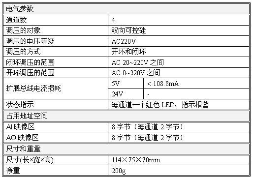

   可控硅(SCR)是在工业自动化领域使用广泛的电压控制功率器件。控制可控硅的导通角使可控硅输出电压连续可调,因此大量应用于温度控制、灯光调节、电机调速等领域。当用于温度控制时,通过可控硅输出连续可变电压,改变加热器的输出功率,从而达到控制温度的目的。传统的可控硅温度控制方式一般是采用支持可控硅输出的温控仪表,这在机器自动化中已广泛使用。但这种方式不能将温度控制与逻辑控制结合,温度的显示和调节也脱离PLC系统。凯迪恩公司受某厂家委托,专门开发了可控硅调压模块(FM351)。

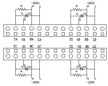

   该模块是KDN-K3系列PLC的扩展功能模块,可以同时触发4路可控硅,连接在CPU的扩展总线上。CPU通过扩展总线向该模块发送控制方式和各通道输出电压值,调节过程由该模块自身完成,并且将实际输出值反馈给CPU。可控硅调压模块能够实现自动过零检测、短路保护、断路检测等功能。
   可控硅调压模块的开发成功,使得KDN-K3系列PLC成为唯一支持可控硅输出的PLC产品。
