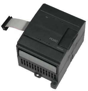

     凯迪恩PLC的扩展总线包括数据通道和扩展模块的供电电源,CPU通过扩展总线向后续模块通过DC5V工作电源和DC24V继电器驱动电源。扩展电源模块(PS380)用于增强扩展总线供电能力,进而增加CPU连接扩展模块的数量。
    使用PS380时只要将扩展接头插入前一个(左面)模块的扩展口,待供电的扩展模块从PS380的扩展口接出即可,无需在EasyProg软件中配置,PS380后面(右面)的模块即由此模块供电(包括DC5V和DC24V)。扩展电源模块将数据通道直接连接到下一模块,所以不影响扩展总线上的数据传输。
性能:
◆ 供电电压:AC85~265V
◆ DC5V额定电流:1300mA
◆ DC24V额定电流:250mA
◆ 电源指示灯:有
